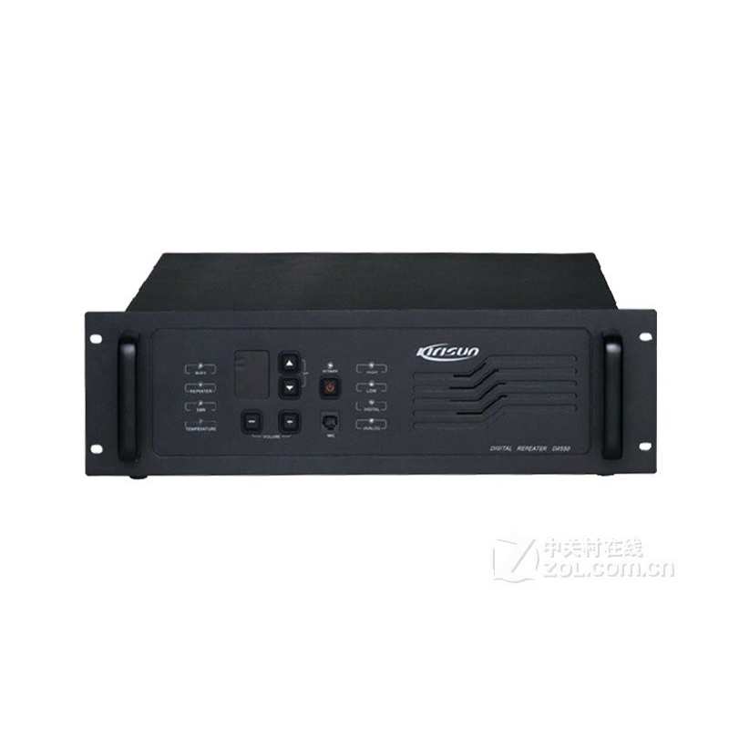

价格: ¥ 8500
产品类别 | 中继台 |
频率范围 | UHF: 400-470MHz |
输出功率 | UHF高功率25W,UHF低功率5W |
调制方式 | 12.5KHz:11KΦF3E,25KHz:16KΦF3E |
产品类别 | 中继台 |
信道数量 | 9个 |
信道间隔 | 25KHz/12.5KHz |
工作电压 | 13.8V |
频率稳定度 | ±1.5ppm |
工作温度 | -30℃~ +60℃ |
其他基本参数 | 存储温度:-40℃~+85℃ |
发射部分 | |
邻道功率 | -60dB@12.5KHz,-70dB@25KHz |
调制限制 | 2.5KHz@12.5KHz,5KHz@25KHz |
发射交流声与噪声 | -40dB@12.5KHz,-45dB@25KHz |
发射音频失真 | ≤3% |
发射音频响应 | +1~-3dB |
传导/辐射发射 | -36dBm@1GHz |
接收部分 | |
灵敏度 | 模拟:0.35uV/-116dBm(12 dB SINAD) 0.22uV/-120dBm(Type)数字:0.22uV/-120dBm(5%误码率) 0.35uV/-116dBm(1%误码率) |
邻道选择性 | TIA-603:60dB@12.5 kHz/70dB@20/25 kHz ETSI: 60dB@12.5 kHz/70dB@20/25 kHz |
互调抗扰性 | TIA-603:75dBETSI:70dB |
杂散抗扰性 | TIA603:70dBETSI:70dB |
音频输出功率 | 0.5W |
接收音频失真 | ≤3% |
接收音频响应 | +1~-3dB |
接收交流声与噪声 | -35dB@12.5KHz,-40dB@25KHz |
传导发射杂散 | -57dBm1GHz |
