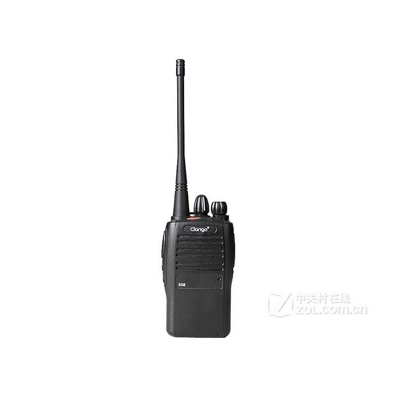

频率范围 | 400-470MHz |
输出功率 | UHF高功率5W,UHF低功率1W |
产品类别 | 数字,模拟 |
频率范围 | 400-470MHz |
信道数量 | 128个 |
信道间隔 | 25KHz/12.5KHz |
工作电压 | 7.4V |
电池容量 | 1400mAh |
平均工作时间 | 11小时 |
频率稳定度 | ±2.5ppm |
机身颜色 | 黑色 |
产品尺寸 | 119x62x45mm |
产品重量 | 251g |
工作温度 | -20℃~ +55℃ |
发射部分 | |
邻道功率 | 65dB |
调制限制 | ≤±5.0KHz |
调频噪声 | ≥40dBdB |
发射音频失真 | ≤5% |
接收部分 | |
灵敏度 | ≤0.25uV |
邻道选择性 | ≥60dB |
音频输出功率 | ≥0.6W |
接收音频失真 | ≤5% |
信噪比 | ≥40dB |
