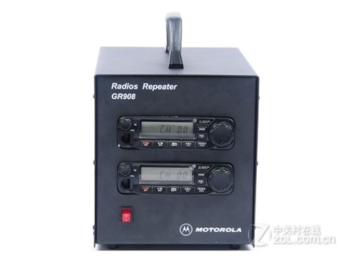

价格: ¥ 9300
频率范围 | VHF: 136-174MHzUHF: 400-490MHz |
输出功率 | 400-490MHz(50W,25W,10W)136-174MHz(60W,25W,10W) |
调制方式 | Wide 16KφF3ENarrow 8K5φF3E |
信道数量 | 200个 |
信道间隔 | 25(Wide)/20(Middle)/12.5(Narrow)KHz |
工作电压 | 13.8V |
天线阻抗 | 50Ω |
频率稳定度 | ±2.5ppm |
机身颜色 | 黑色 |
产品尺寸 | 140x39x189mm |
产品重量 | 4500g |
工作温度 | -20℃~ +60℃ |
发射部分 | |
邻道功率 | Wide 70dB/70dBNarrow 60dB/60dB |
调制限制 | Wide <±5kHzMiddle <±4kHzNarrow <±2.5kHz |
发射音频失真 | ≤5% |
发射音频响应 | +1~-3dB |
接收部分 | |
灵敏度 | Wide优于-119dBmNarrow优于-119dBm |
邻道选择性 | Wide ≥65-70dBNarrow ≥60dB |
互调抗扰性 | Wide ≥65dBNarrow ≥60dB |
音频输出功率 | 2W |
接收音频失真 | <5% |
接收音频响应 | +1~-3dB |
信噪比 | Wide 40dB/45dBNarrow 36dB/40dB |
