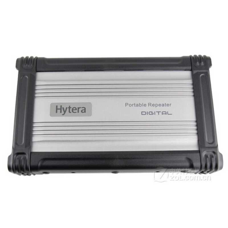

产品类别 | 中继台 |
频率范围 | UHF1:400-470MHz,UHF2:450-520MHz,UHF3:350-400MHz,VHF:136-174MHz |
输出功率 | 1-10W |
调制方式 | 7K60FXD @12.5KHz(仅数据) 7K60FXW @12.5KHz(数据和语音) |
产品类别 | 中继台 |
信道数量 | 16个 |
信道间隔 | 25KHz/12.5KHz |
工作电压 | 直流:13.6V±15%,电池:14.8VV |
平均工作时间 | >8小时 |
天线阻抗 | 50Ω |
频率稳定度 | ±0.5ppm |
功能特点 | 防水防尘 |
机身颜色 | 黑 |
产品尺寸 | 51*184*301mm |
产品重量 | <3000g |
工作温度 | -40℃~+85℃ |
附件及选件 | 主机 x1电池 x1充电器 x1天线 x1说明书 x1合格证 x1 |
其他基本参数 | IP67防水,GPS定位,智能电池,外挂电池安装设计,内置双工器 |
发射部分 | |
输出功率 | 1-10W |
邻道功率 | 60dB @12.5KHz70dB @20/25KHz |
调制限制 | ±4.0KHz @20KHz±5.0KHz @25KHz |
发射交流声与噪声 | 40dB @12.5KHz43dB @20KHz45dB @25KHz |
发射音频失真 | ≤3% |
发射音频响应 | +1~-3dB |
数字声码器类型 | AMBE++或SELP |
数字协议 | ETSI-TS102 361-1,-2,-3 |
传导/辐射发射 | -36dBm 1GHz |
接收部分 | |
灵敏度 | 模拟:0.3μV(12dB SINAD),0.22μV(典型值)(12dB SINAD),0.4μV(20dB SINAD)数字:0.3uV/BER5% |
邻道选择性 | 65dB @12.5KHz,75dB @20/25KHz60dB @12.5KHz,75dB @20/25KHz |
互调抗扰性 | 75dB @12.5/20/25KHz70dB @12.5/20/25KHz |
杂散抗扰性 | 75dB @12.5/20/25KHz70dB @12.5/20/25KHz |
音频输出功率 | 0.5W |
接收音频失真 | ≤3% |
接收音频响应 | +1~-3dB |
接收交流声与噪声 | 43dB @20KHz45dB @25KHz |
