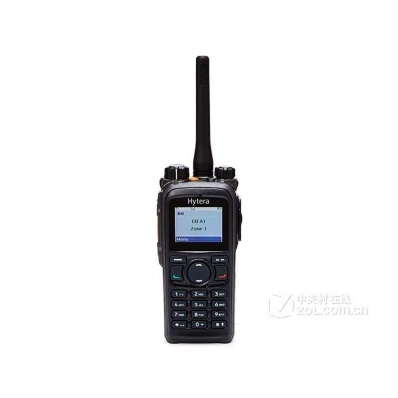

产品类别 | 数字,模拟,防爆 |
频率范围 | UHF1:400-470MHz, VHF:136-174MHz, UHF3:350-400MHz |
输出功率 | <3.5W |
调制方式 | 7K60FXD @12.5KHz(数字调制/仅数据)7K60FXW @12.5KHz(数字调制/数据+语音)11K0F3E @ 12.5KHz(FM调制)14K0F3E @ 20KHz(FM调制)16K0F3E @ 25KHz(FM调制) |
产品类别 | 数字,模拟,防爆 |
信道数量 | 1024个 |
信道间隔 | 12.5KHz/20KHz/25KHz |
工作电压 | 7.4V |
电池容量 | 2400mAh |
平均工作时间 | 模拟:>18小时,数字:>21小时 |
天线阻抗 | 50Ω |
频率稳定度 | ±1.5ppm |
功能特点 | 防水防尘 |
机身颜色 | 黑 |
产品尺寸 | 125x55x43mm |
产品重量 | 369g |
工作温度 | -30℃ ~ +60℃ |
附件及选件 | 主机 x1充电座 x1电池 x1皮带夹 x1国标电源适配器 x1真皮吊绳 x1 |
其他基本参数 | 防爆等级中国 CQST: Ex ib IIB T3 Gb; Ex ibD 21 T195℃,LCD显示屏160*128 像素,65536 色 1.8英寸,4行 |
发射部分 | |
输出功率 | <3.5W |
邻道功率 | 60dB @ 12.5KHz(窄)70dB @ 20/25KHz(宽) |
调制限制 | ±2.5KHz @ 12.5KHz(窄)±4.0KHz @ 20KHz(宽)±5.0KHz @ 25KHz(宽) |
发射交流声与噪声 | 40dB @ 12.5KHz43dB @ 20KHz45dB @ 25KHz |
发射音频失真 | ≤3% |
发射音频响应 | +1~-3dB |
传导/辐射发射 | -36dBm1GHz |
接收部分 | |
灵敏度 | 模拟:0.3μV(12dB SINAD)0.22μV(典型值) (12dB SINAD)0.4μV(20dB SINAD)数字:0.25μV/BER5% |
邻道选择性 | 60dB @ 12.5KHz70dB @ 20/25KHz |
互调抗扰性 | 70dB @ 12.5/20/25KHz65dB @ 12.5/20/25KHz |
杂散抗扰性 | 70dB @ 12.5/20/25KHz70dB @ 12.5/20/25KHz |
接收音频失真 | ≤3% |
接收音频响应 | +1~-3dB |
接收交流声与噪声 | 40dB @ 12.5KHz 43dB @ 20KHz45dB @ 25KHz |
