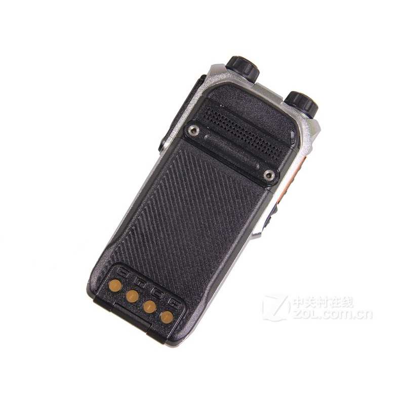

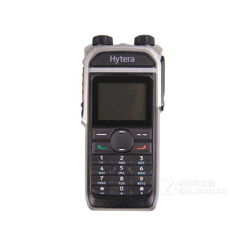

产品类别 | 数字,模拟 |
频率范围 | VHF: 136-174MHzUHF: 400-527MHz |
输出功率 | UHF高功率4W,UHF低功率1WVHF高功率5W,VHF低功率 1W |
调制方式 | 11K0F3E @12.5KHz14K0F3E @20KHz16K0F3E @25KHz |
产品类别 | 数字,模拟 |
信道数量 | 1024个 |
信道间隔 | 25KHz/20KHz/12.5KHz |
工作电压 | 7.4V |
电池容量 | 1500 |
平均工作时间 | 模拟:>11小时,数字:>16小时 |
天线阻抗 | 50Ω |
频率稳定度 | ±0.5ppm |
静电防护等级 | IEC 61000-4-2 (level 4)±8kV(空气放电) ±15kV (空气放电) |
功能特点 | IP67防水防尘 |
机身颜色 | 黑色 |
产品尺寸 | 122x55x27mm |
产品重量 | 310g |
工作温度 | -30℃~ +60℃ |
发射部分 | |
邻道功率 | 60dB @12.5KHz70dB @20/25KHz |
调制限制 | ±2.5KHz @12.5KHz±4.0KHz @20KHz±5.0KHz @25KHz |
发射交流声与噪声 | 40dB @12.5KHz43dB @20KHz45dB @25KHz |
发射音频失真 | =3% |
发射音频响应 | +1~-3dB |
数字声码器类型 | AMBE++或SELP |
数字协议 | ETSI-TS102 361-1,-2,-3 |
传导/辐射发射 | -36dBm 1GHz |
接收部分 | |
灵敏度 | 模拟:0.22μV(12dB SIN AD)0.22μV(典型值)(12dB SIN AD)0.4μV(20dB SIN AD)数字:0.22μV/BER 5% |
邻道选择性 | TIA-603:60dB @12.5KHz/70dB @20&25KHzETSI:60dB @12.5KHz/70dB @20&25KHz |
互调抗扰性 | TIA-603:70dB @12.5/20/25KHzETSI:65dB @12.5/20/25KHz |
杂散抗扰性 | TIA-603:70dB @12.5/20/25KHzETSI:70dB @12.5/20/25KHz |
音频输出功率 | 0.5W |
接收音频失真 | =3% |
接收音频响应 | +1~-3dB |
接收交流声与噪声 | 40dB @12.5KHz43dB @20KHz45dB @25KHz |
