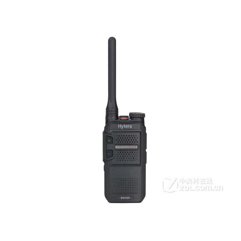

产品类别 | 数字 |
频率范围 | UHF: 400-470MHz |
输出功率 | UHF高功率2W,UHF低功率1W |
调制方式 | 11K0F3E @12.5KHz(窄)16K0F3E @25KHz(宽) |
产品类别 | 数字 |
信道数量 | 48个 |
信道间隔 | 25KHz/12.5KHz |
电池容量 | 2200 |
平均工作时间 | 模拟:>12小时,数字:>16小时 |
天线阻抗 | 50Ω |
频率稳定度 | ±0.5ppm |
静电防护等级 | IEC 61000-4-2(level 4) ±8KV(接触放电) ±15v(空气放电) |
功能特点 | 免持防水防尘:IP54标准 |
产品尺寸 | 101x49.6x25.8mm |
产品重量 | 140(带标配电池和天线)g |
工作温度 | -30℃~ +60℃ |
附件及选件 | 主机 x1充电器 x1电池 x1天线 x1使用手册 x1 |
发射部分 | |
邻道功率 | 60dB @ 12.5KHz 70dB@25KHz |
调制限制 | ±2.5KHz @12.5KHz(窄)±5.0KHz @25KHz(宽) |
发射交流声与噪声 | 40dB @ 12.5KHz 45dB@25KHz |
发射音频失真 | ≤3% |
发射音频响应 | +1~ -3dB |
数字声码器类型 | SELP |
数字协议 | ETSI-TS102 361-1,-2,-3 |
传导/辐射发射 | -36dBm 1GHz |
接收部分 | |
灵敏度 | 0.22V(12db SIN AD )0.22V(典型值))(12db SIN AD ) 0.4V(20db SIN AD ) |
邻道选择性 | 60dB @12.5KHz/70dB @25KHz |
互调抗扰性 | 65dB @12.5KHz |
杂散抗扰性 | 65dB @12.5KHz |
音频输出功率 | 0.5W |
接收音频失真 | ≤3% |
接收音频响应 | +1~-3dB |
接收交流声与噪声 | 40dB @12.5KHz |
