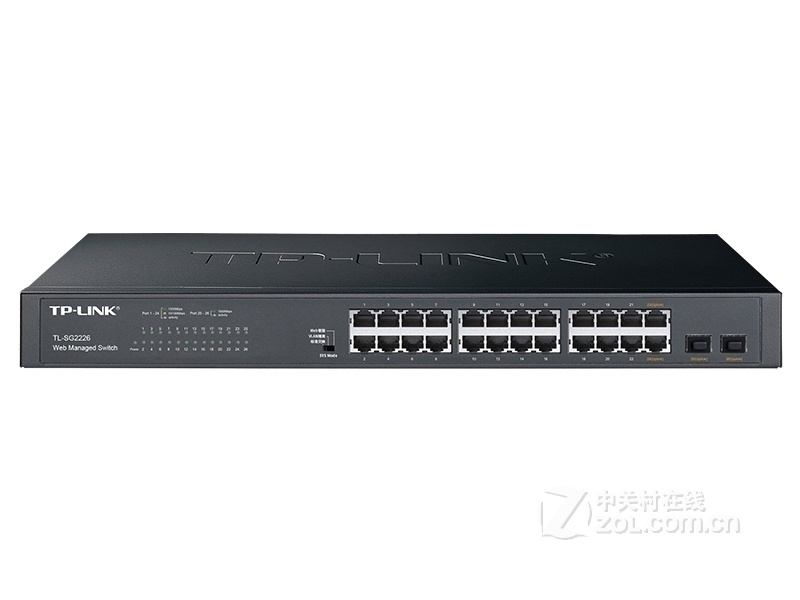

产品类型 | 千兆以太网交换机,网管交换机 |
应用层级 | 二层 |
背板带宽 | 52Gbps |
包转发率 | 10BASE-T:14881pps/端口100BASE-TX:148810pps/端口1000BASE-T:1488095pps/端口1000BASE-X:1488095pps/端口 |
端口结构 | 非模块化 |
端口描述 | 24个千兆RJ45端口,2个千兆SFP端口 |
电源电压 | AC 100-240V,50/60Hz |
应用层级 | 二层 |
传输速率 | 10/100/1000Mbps |
交换方式 | 存储-转发 |
背板带宽 | 52Gbps |
MAC地址表 | 8K |
端口参数 | |
端口结构 | 非模块化 |
端口数量 | 26个 |
接口介质 | 10BASE-T:2 对 3 类(Cat3)或以上UTP/STP(≤100m)100BASE-TX:2 对 5 类(Cat5)或以上UTP/STP(≤100m)1000BASE-T:4 对超 5 类(Cat5e)或以上UTP/STP(≤100m)1000BASE-SX:62.5μm/50μm 的MMF(2m-550m)1000BASE-LX:62.5μm/50μm 的 MMF(2m-550m)或 10μm 的SMF(2m-5000m) |
传输模式 | 全双工/半双工自适应 |
功能特性 | |
网络标准 | IEEE 802.3,IEEE 802.3i,IEEE 802.3u,IEEE 802.3ab,IEEE 802.3z,IEEE 802.3ad,IEEE 802.3x,IEEE 802.1p,IEEE 802.1q |
VLAN | 支持802.1Q VLAN、MTU VLAN、端口VLAN |
QOS | 支持QoS、带宽控制、风暴抑制 |
网络管理 | 支持通过Web网页、PC端软件进行管理支持端口汇聚、端口镜像、端口监控支持带宽控制、风暴抑制支持线缆检测、环回检测 |
产品尺寸 | 440×180×44mm |
环境标准 | 工作温度:0-40℃工作湿度:10%-90%RH(不凝结)存储温度:-40-70℃存储湿度:5%-90%RH(不凝结) |
其它参数 | 模式开关:支持Web管理、VLAN隔离、标准交换三种模式 |
