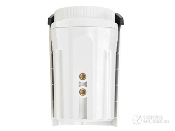

价格: ¥ 192
产品类型 | 模拟摄像机 |
产品功能 | 红外灯,低照度 |
成像器件 | 1/4英寸DIS |
有效像素 | 720(水平)×480(垂直) |
产品尺寸 | 97.2×89.9×154.5mm |
产品重量 | 650g |
产品类型 | 模拟摄像机 |
产品功能 | 红外灯,低照度 |
硬件性能 | |
成像器件 | 1/4英寸DIS |
镜头参数 | 3.6mm(6mm,8mm,12mm,16mm可选) |
最低照度 | 0.1Lux@(F1.2,AGC ON),0Lux with IR |
水平清晰度 | 720TVL |
电子快门 | 1/50秒至1/25,000秒 |
信噪比 | 大于62dB |
接口参数 | |
视频输出 | 1Vp-p Composite Output(75Ω/BNC) |
防护等级 | IP66 |
电源电压 | DC 12V±10% |
电源功率 | 5W MAX |
产品重量 | 650g |
环境温度 | -40-60℃ |
环境湿度 | 小于90%(无凝结) |
其他性能 | 红外照射距离:50-80米 |
