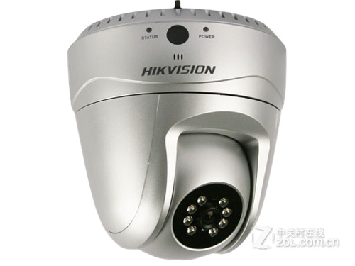

价格: ¥ 864
产品类型 | 模拟摄像机 |
产品功能 | 红外灯,日夜转换 |
成像器件 | 1/3英寸Sony CCD |
分辨率 | PAL:500(水平)×582(垂直) |
产品尺寸 | Φ126×137mm |
产品重量 | 450g |
产品类型 | 模拟摄像机 |
产品功能 | 红外灯,日夜转换 |
产品外形 | 半球 |
成像色彩 | 彩色 |
硬件性能 | |
最低照度 | 0.1Lux@(F1.2,AGC ON),0LUX with IR0.28Lux@(F2.0,AGC ON),0LUX with IR |
水平清晰度 | 420TVL |
电子快门 | 1/50(1/60)秒至1/100,000秒 |
信噪比 | 大于48dB |
其它参数 | 信号系统:PAL镜头接口类型:M12日夜转换模式:电子彩转黑同步方式:内同步红外照射距离:10米 |
音频/视频 | |
接口参数 | |
视频输出 | 1Vp-p Composite Output(75Ω/BNC) |
电源电压 | DC12V±10% |
电源功率 | 9W |
产品尺寸 | Φ126×137mm |
产品重量 | 450g |
环境温度 | -10-60℃ |
环境湿度 | 小于90%(无凝结) |
