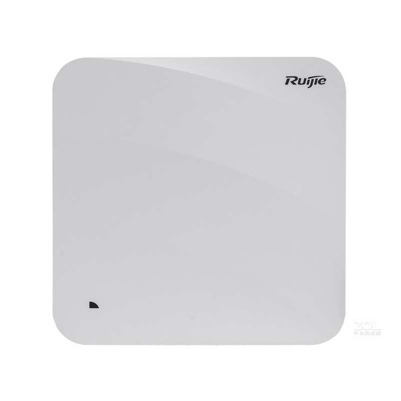

最高传输速率 | 整机最大接入速率:10Gbps |
频率范围 | 双频(2.4GHz,5GHz)工作频段:IEEE802.11b/g/n/ax:2.4G~2.483GHz,IEEE802.11a/n/ac/ax:5.150~5.350GHz,5.47~5.725GHz,5.725~5.850GHz |
天线类型 | 内置智能天线 |
产品类型 | 无线接入点 |
网络标准 | IEEE802.11a/b/g/n/ac/ax |
网络协议 | 传输协议:支持标准的802.11ax协议,可同时工作在802.11ax和802.11a/b/g/n/ac模式 |
调制方式 | OFDM:BPSK@6/9Mbps,QPSK@12/18Mbps,16-QAM@24Mbps,64-QAM@48/54MbpsDSSS:DBPSK@1Mbps,DQPSK@2Mbps,and CCK@5.5/11MbpsMIMO-OFDM:BPSK,QPSK,16QAM,64QAM,256QAM and 1024QAMOFDMA |
灵敏度 | 接收灵敏:11b:-96dBm(1Mbps),-93dBm(5Mbps),-89dBm(11Mbps)11a/g:-91dBm(6Mbps),-85dBm(24Mbps),-80dBm(36Mbps),-74dBm(54Mbps)11n:-90dBm(MCS0),-70dBm(MCS7),-89dBm(MCS8),-68dBm(MCS15)11ac:20MHz:-88dBm(MCS0),-63dBm(MCS9)11ac:40MHz:-85dBm(MCS0),-60dBm(MCS9)11ac:80MHz:-85dBm(MCS0),-60dBm(MCS9)11ac:160MHz:-80dBm(MCS0),-55dBm(MCS9)11ax:80MHz:-82dBm(MCS0),-57dBm(MCS9),-52dBm(MCS11)11ax:160MHz:-80dBm(MCS0),-49dBm(MCS11) |
网络接口 | 2个100M/1000M/2.5G/5G自适应以太网电口,均支持PD受电,支持链路聚合1个10/100/1000M自适应以太网电口,支持PSE对外供电(12V/2W),对外扩展锐捷物联网模块 |
其它接口 | 1个Console口,USB2.0口 |
天线 | |
天线类型 | 内置智能天线 |
安全性能 | 安全法规:GB4943,EN/IEC 60950-1支持PSK、Web等认证方式,支持微信认证,支持二维码访客认证,支持短信认证,支持无感知认证,用户隔离,非法AP检测及反制,动态ACL下发,RADIUS协议,CPU保护策略(CPP),基础网络保护策略(NFPP)数据加密:支持WPA(TKIP),WPA-PSK、WPA2(AES),WPA3,WEP(64/128位)数据帧过滤:白名单,静态黑名单,动态黑名单 |
网络管理 | Telnet/TFTP管理,Web管理 |
状态指示灯 | 单盏指示灯(红绿蓝橙及闪烁模式,终端接入闪烁模式,可关闭静默) |
供电方式 | 本地供电:DC 48V/1.5A支持双链路供电冗余热备,支持802.3bt/HPoE供电,兼容802.3af/802.3at供电(802.3af供电时仅CPU工作,其余不工作;802.3at供电时所有Radio射频流数减半,关闭PSE对外供电,关闭USB功能)在双802.3bt或双HPoE供电下,支持供电的备份 |
电源功率 | 整机功率:<40W |
产品尺寸 | 255×255×53.5mm |
产品重量 | 主机:≤1.5kg挂架:≤0.2kg |
环境标准 | 工作温度:-10-45℃存储温度:-40-70℃工作湿度:5%-95%(无凝结)存储湿度:5%-95%(无凝结) |
其它性能 | 三路双频设计:Radio1:2.4G 11n:2*2 MIMO,Radio2:5G 11ax:4*4 MIMO,Radio3:2.4G 11ax/5G 11ax:4*4 MIMO空间流数:整机10条空间流,2.4G频段最高支持6条空间流、5G频段最高支持8条空间流传输速率:Radio1:2.4G 0.4Gbps,Radio2:5G 4.8Gbps,Radio3:2.4G 1.15Gbps/5G 4.8Gbps发射功率:≤100mw(20dBm)可调功率粒度:1dBm蓝牙功能:支持苹果ibeacon协议,可扩展摇一摇等丰富的蓝牙应用,支持其他如蓝牙手环、蓝牙定位等应用,可通过软件升级支持Zigbee、RFID等物联网协议安装方式:壁挂,吸顶虚拟AP服务:整机最大可划分48个/单射频16个支持SSID隐藏每个SSID可配置单独的认证方式、加密机制,VLAN属性边缘智能感知(RIPT)终端智能识别技术基于终端数或流量的智能负载均衡用户数限制:基于SSID的用户数限制,基于射频卡的用户数限制带宽限制:支持基于STA/SSID/AP的限速路由交换功能:支持IPv4静态IP地址或DHCP获取,支持组播转单播无线定位:支持RBIS无线营销:支持WMC/MCP故障检测及报警信息统计及日志Fat/Fit模式切换:当工作在Fit(瘦)模式时,可通过AC系列无线控制器切换为Fat模式,当工作在Fat(胖)模式时,可通过本地控制口、Telnet方式切换为Fit模式 |
其它特点 | 一键复位,防盗锁:支持暗锁和明锁 |
客户端数量 | 最大接入用户数:1536整机推荐接入用户数:150 |
防护等级 | IP41 |
